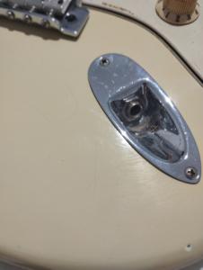

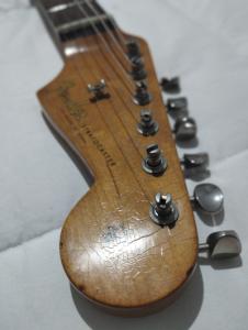

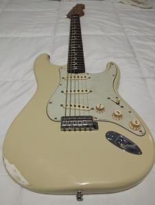

Al final he lijado entera y pintado entera. Ha quedado un craquelado suave y realista
 En la entrada de Jack se aprecia algo en la foto
Lleva electrónica nueva, pastillas tex mex y cejuela de hueso tallada a mano.
