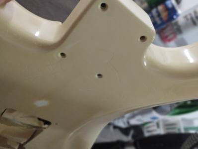

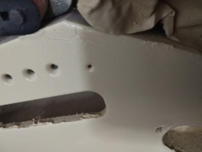

#3 pero si lijo y después pulo, se quedaran restos de pulido en las grietas y se quedarán el craquelado blanco no?
Juantl
por el 18/06/2025
#4
En una de las fotos se ve la grieta directamente, que es como me gustaría. Y la otra es la foto del craquelado que tiene, que no se ve la grieta.

#11 lo que me pasa es que el craquelado ha quedado con surcos. Otras veces me ha quedado más fino. No sé si es porque me he pasado con el acabado relic.
Entonces había pensado si lijar y pulir para que quede todo más uniforme. Eso sí los surcos van a quedar sucios, y los quería en principio limpios
