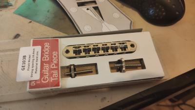

Tengo un puente gotoh GE103 abr-1 para un proyecto desde cero y había pensado en poner unos postes más largos para que entraran más a la caoba. Pero leo en pisotones y en algunas opiniones que el acero le da un tono chirriante a la señal. Desde luego los postes originales de Gotoh son ferrosos, porque les afecta un imán. Los que pensaba poner los iba a sacar de unos tornillos M4 del Leroy a los que serraría la cabeza, pero ahora me entran dudas de si es mejor buscar una varilla roscada de latón.
¿Creéis que afecta tanto el material de los postes al sonido?

El latón es un material más blando si cabe. Personalmente no le pondría postes de latón ya que cabe la posibilidad de que éśtos se doblen. Esto sucede a veces en puentes con postes originales, más duros que el latón, así que supongo que con el latón la posibilidad de que se doblen será aun mayor.
Saludos,

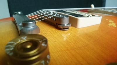

Yo soy un firme defensor del Nashville, me parece un diseño superior desde el punto de vista de la ingenieria:
- Más recorrido de octavación.
- Ajuste de altura más limpio, funcionando de la misma manera que el cordal.
- Más estable, sin vibraciones simpáticas
- Selletas que no se caen al romperse una cuerda
Tampoco compro el argumento de la mejor transmisión del sonido, al menos parcialmente.
En el contacto metal con metal, el Nashville ofrece más superficie de contacto que el ABR, hay más superfice roscada en la unión poste-casquillo del Nashville que en la unión poste-rueda del ABR.
Con respecto a la unión metal con madera si que el ABR puede ser más eficiente.

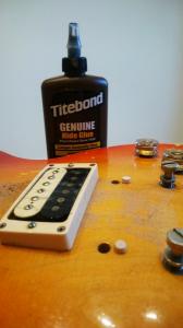

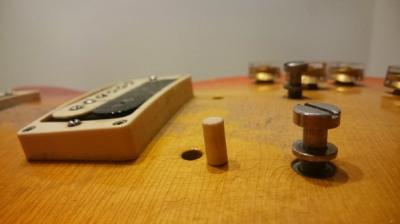

Para solucionar esa parte yo le hice una intervención a mi LP que consiste en suplementar con unos tacos de arce los agujero que alojan los casquillos para asegurar que esos apoyen directamente sobre la madera. De esta forma el contacto casquillo-madera es total con mucha superficie . En las fotos podéis ver que los corté a la media necesaria para que hicieran ese contacto.
También busqué unos casquillos que ajustaran muy bien y fueran prácticamnte clavados en la guitarra, tuve que darle fuerte al martillo:
Con respecto al sonido no me atrevo a sacar conclusiones, no confio tanto en mi meoria auditiva, aunque recuerdo que la primera impresión fue muy buena:
