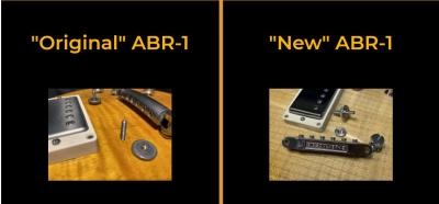

Los postes abr-1 tienen unos 35 milíímetros de largo, depende del fabricante . La capa de arce mide en su punto más alto unos 16 mm, por lo que, en teoría, es fácil que el tornillo llegue a la caoba pero no por mucho. Sin embargo lo habitual en gibson hasta el año 74 era hacer taladros de una pulgada (24,5 mm) y enroscarlos hasta la mitad. Desde siempre los luthiers ponían postes nuevos cuando se doblaban los viejos, usando varilla roscada o serrando un tornillo de rosca 6/32 imperial. El truco de ponerlos más largos, hasta el final del taladro y haciendo tope con el fondo de caoba es viejo, y siempre se ha dicho que mejora el tono (?). Pero los postes se enroscaban directamente en la madera, no había casquillos. Es imposible entonces (estrictamente hablando) convertir un nashville en un abr-1 original pre 74, habría que quitar los casquillos, pegar un cilindro de arce/caoba en el agujero, rehacer el acabado y taladrar luego un agujero del diámetro de los postes, que es, claro, mucho menor.
Otra cosa a tener en cuenta es que después del 74 es cierto que se ponen "abr" en ciertos modelos de gibson, pero NO SON como el original. Tienen un casquillo embutido en la madera, igual que los nashville. Solo cambia la manera de ajustar el puente, con los "thumb wheels" o tuercas de ajuste, en vez de con un destornillador, como en los nashville. También es cierto que están más ajustados, con menos holguras.
index.php?controller=forum&action=view_attachment&attachment_id=171397
Todos los conversores imitan más o menos a este último modelo, un tramo de diámetro grueso para encajar en el hueco dejado por los casquillos del nashville unido a un poste que llega al puente al estilo abr.
La rosca 6/32 tiene de diámetro 0,138 '', que es 3,5 mm. Casi todos los abr-1 que se pueden conseguir modernos en europa están ya en métrica, no en imperial, y son de M4, 4 mm de diámetro, más resistentes, pero solo son válidos para ponerlos en guitarras de nueva construcción, o kits. (O currándote un apaño metiendo madera)
