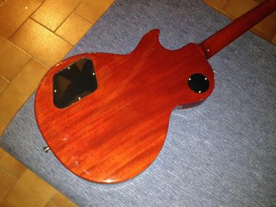

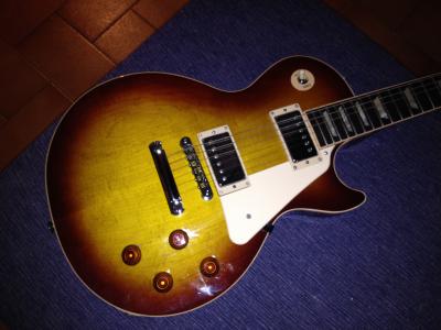

Yo por fin acabé la mía, faltaban los botones, arandelas con marcadores y las placas traseras lisas que molan mas...ahora si que si!!
Horacio Tweed
Saruman, menudo guitarrón eh, me gusta mucho mas asi con las pastillas cubiertas ... Debe sonar de cine, a disfrutarla
