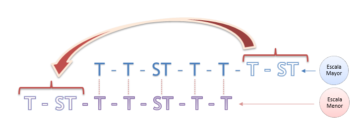

Dada la estructura de distancias (orden de los Tonos y Semitonos) que componen la Escala Mayor y la Escala Menor, podemos encontrar la siguiente relación entre ellas: si tomamos la fórmula de la Escala Mayor, pero comenzando desde el 6to grado, obtenemos la fórmula de la Escala Menor; tal y como lo muestra el siguiente gráfico:
De esta forma, podemos llegar a la conclusión de que toda Escala mayor tiene las mismas notas que la Escala Menor de su Sexto Grado.
Por ejemplo, en Do Mayor el Sexto Grado es La. Entonces, la Escala de Do Mayor y La Menor tienen las mismas notas, sólo que una gira en torno a Do como Tónica, y la otra a La. Pueden hacer la prueba de realizar la construcción de tonos y semitonos correspondiente a la Escala Menor empezando desde La, y van a obtener las mismas notas que en la escala de Do Mayor.

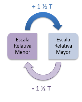

Por eso decimos que toda Escala Mayor tiene su Escala Relativa Menor a una Sexta Mayor ascendente de distancia, o, para hacer una cuenta más fácil, podemos encontrar la misma nota de la que parte la Escala Menor Relativa restando un tono y medio a la Tónica de la Escala Mayor (Restándole 1 ½ T a Do, llegamos a La).
De la misma forma, invirtiendo el concepto, toda Escala Menor tiene su Escala Relativa Mayor a una Tercera Menor (o un tono y medio) ascendente de distancia (Sumándole 1 ½ T a La, llegamos a Do).

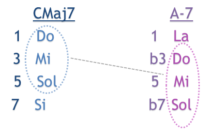

Lo mismo sucede con los acordes. Todo Acorde Mayor tiene su Acorde Relativo Menor. La distancia para la relación entre los acordes es la misma que para las escalas. Por ejemplo, el Acorde Relativo Menor de Do mayor es La menor. En el caso de los acordes, a pesar de no tener exactamente las mismas notas, la relación entre ellos es muy fuerte. Veamos el ejemplo de los acordes Do Mayor y La Menor:
Si incluimos la séptima en el acorde de La menor, obtenemos el acorde A-7, que tiene las notas La, Do, Mi y Sol. Las últimas 3 notas de este acorde (Do, Mi y Sol) son las mismas que componen la tríada básica (tónica, tercera y quinta) del acorde de Do Mayor.
