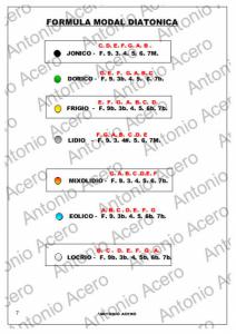

Antonio Acero
por el 14/01/2015
Igual te puede servir esto
