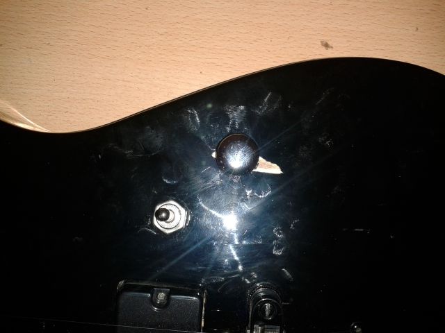

He conseguido el selector. En una tienda de electrónica, aunque no es de tipo industrial, no es tan "pequeñajo" como los que llevan las guitarras, pero me ha costado 2 euros, así que...
He agrandado el agujero donde está el potenciómetro de volumen para colocarlo ahí (me gusta tenerlo cerca de las cuerdas) y he abierto otro agujero para poner el pot de volumen, un poco más alejado pero no mucho: no quiero que me moleste, pero tampoco quiero que quede "fuera del alcance".

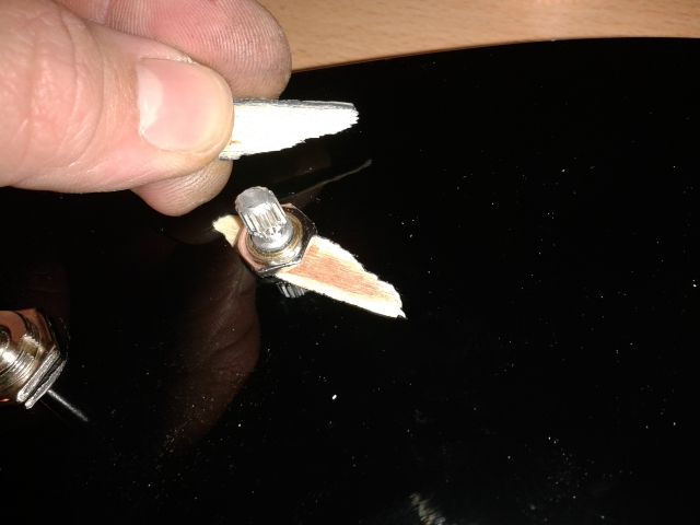

Jamás!! y digo JAMÁS!!! Taladréis la guitarra estando con gripe... y JAMÁS DE LOS JAMÁSES si os dan de esos agradables y mucosamente asquerosos y repentinos ataques de tos!!!
Resultado? Pues que te cargas la madera... Tosí y la atravesé de lado a lado... sabía que la caoba no era muy dura, pero joder, qué blandita...
Lo bueno?? Que he descubierto que hay algo que no dice Jackson... esta guitarra tiene tapa de otra madera!!!! La parte arqueada no es caoba!! Tiene tapa... de... arce?? El color me hace pensar que es arce, pero no la veta. Cuando le haga el trabajo de pintura y me la decapen y demás veré qué madera es definitivamente, por ahora quiero pensar que no es arce ya que, de ser así, no comprendo por qué suena tan tan oscura y grave esta guitarra... o es que la tapa de arce, comparado con tanta caoba, sigue sin ser suficiente.

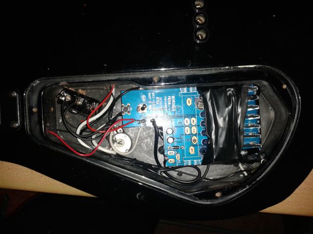

Resultado? Este:
Y cómo se ve la cavidad con todos los cables ordenaditos y bien soldados?? Pues así:

Esto está funcionando, me resulta cómodo y me gusta la disposición en que dejé el potenciómetro y selector. El selector es lo suficientemente "duro" de mover como para que no lo active sin querer pero no tanto como para que duela dándole con el reverso de los dedos al querer poner "posición de puente". No me hubiera importado que fuera más suave, es cierto...

el sonido es la polla, la verdad es que se nota muchísimo el cambio al accionar el ecualizador y cualquiera que no hubiese visto el proceso juraría que es una pastilla de mástil, la putada lo de la saltada de pintura y madera con el taladro, , yo intentaría encolar la pieza y creo que disimularía mas el desconchón lo único que tendrías que ver como taladrar después la pieza, consejo para la próxima, taladrar desde fuera hacia adentro siempre en un taladro la parte mas dañada es por donde sale la broca no por donde entra, que pena que llegue tarde tío :S pero bueno animo si necesitas cualquier consejo sobre decapado o lacado quizá pueda ayudarte, un abrazo compañero y excelente post :)

Ya, si eso lo sabía yo... estaba yendo despacito despacito esperando que se "marcara" por dónde iba a salir la broca para entrar desde el otro lado (necesitaba empezar a taladrar desde dentro para saber dónde iba a caer... desde fuera iba a ciegas!!!).
Mágicamente el pedacito de madera ha desaparecido... con super glue lo hubiera solucionado... llevo un rato buscándolo y nada!!!!!
Cago en la puta... supongo que cuando abrí la puerta lo movió la corriente y a saber dónde cojones está... lo seguiré buscando.

El cambio de sonido es impresionante, pero manteniendo definición y claridad, que era algo que me preocupaba, que sonara "muerto" o que no se notara mucho la diferencia. Además... si algún día en vez de pastilla de mástil quiero un "boost limpio" con realzar TODAS las frecuencias (o solo los medios) y subirle la ganancia a tope ya tengo :ok: el sonido es 100% configurable!!
