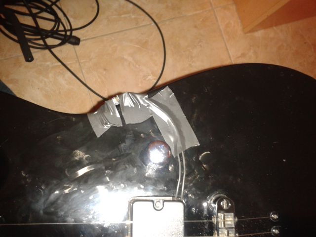

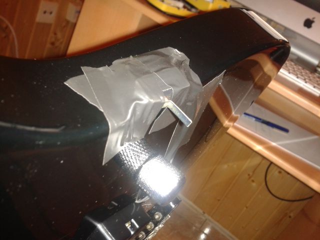

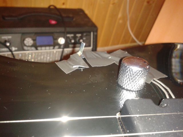

Bueno, ahí van unas fotos con el "selector" improvisado... no sé cuándo el trabajo me dará permiso para ir a alguna tienda a buscar algo que me valga como interruptor. Me gustaría que funcionase en dos direcciones. Tengo "localizado" uno, pero claro, es industrial (que es en lo que me muevo xD) y como que eso no se lo voy a poner a la guitarra, vaya salvajada... así que cuando pueda iré a una tienda de electrónica a ver qué me pueden ofrecer.
Mientras tanto queda así, tal como las fotos... el cable sacado por un ladito de la pastilla, para no andar haciendo agujeros innecesarios (ya se verá qué hago dependiendo de si consigo un selector a mi gusto o no o si uso uno de guitarra y lo truco para que no se quede fijo sino que vuelva siempre al centro).
Es el típico micro/final de carrera que se usa en electrónica... lo tenía aun de un proyecto de fin de curso... para algo me tenía que valer!!!
Que sepáis que funciona de P madre!! :D
