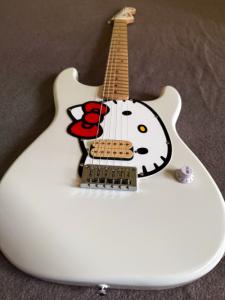

Pues nada, después del estuche "animal print" le he cambiado la pastilla por una Gibson 57 Classic Plus. Ya se que la distancia entre los polos no es la que debería ir en una Strato, pero solo hay un pequeño desplazamiento entre la 6ª y su correspondiente polo. No se nota nada a la hora de tocar.

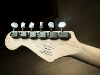

El potenciometro, que era de juguete,  por un CTS 500K. También un Switchcraft, y por último, los clavijeros de plástico, por unos iguales a la vista, unos Gotoh M6K1CW Nikel SD91. El puente y la cejuela de momento no los cambio. Parece que cumplen con su cometido.
Ha quedado una guitarra muy apañada y que suena muy bien.
