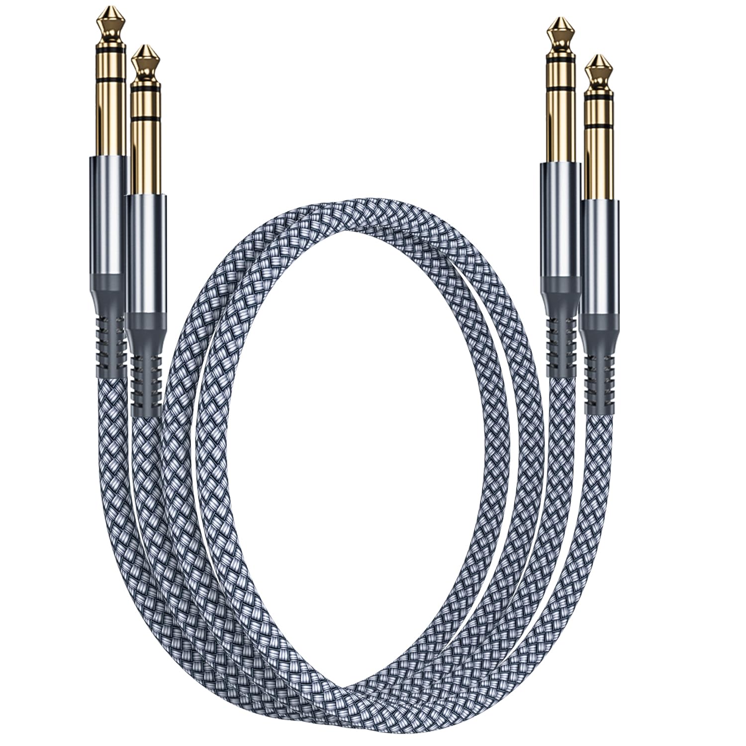

He comprado estos cables para conectarlo a la tarjeta. En mi caso una Audient iD14.
Son dos TRS. Bien, verdad?

Nada, mi duda principal era la manera correcta de conectarlo a una interfaz de audio para grabar. He comprado los dos cables TRS, pero como también tengo un cable XLR  pues haré pruebas.

Tengo una Audient iD14. Tiene XLR, pero mi intención era entrar a la tarjeta en stereo, cómo lo suelo hacer con el Simplifier.
Intenté encontrar un XLR Balanceado a 2 XLR. Había un Cordial que recomendaba la gente en el foro de Kemper, pero por lo que he visto ese cable solo duplica la señal en 2 mono. Había gente en el foro que decía que había resoldado las puntas en otro sitio para que sirviese, pero eso queda fuera de mi alcance.
jazzfreak
Yo ya te dije mi opinión... Y creo que para estéreo, con esos cables es la mejor opción. Yo te recomendaría, cuando avances, grabar Stack mono por Xlr y DI por jack, que te va a permitir hacer mejores grabaciones, pero déjalo para cuando te vaya haciendo falta.
