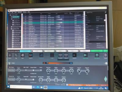

He mirado las salidas en Output y lo tengo en "Home Basic Studio",no se si es correcto.
Casuso
por el 24/06/2026
Del player tendría que salir del XLR o jack a la entrada de línea del frontal de la Scarlet (no al XLR de atrás) y sin activar el "inst".
También puedes conectar directamente los altavoces al player, para ver si te suena diferente, en este caso, el botón "kone" debería de estar apagado, ni blanco ni naranja ni rojo

jose
por el 25/06/2026
Si.Voy a probar así..En el local es como lo uso,mi ampli de pantalla.¿Y lo de Basic Home Studio está bien elegido?

jose
por el 25/06/2026
Voy a hacer una foto.Ahora la subo

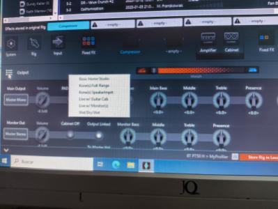

jose
por el 26/06/2026
De aquí saco lo de basic home studio
zoggy
por el 26/06/2026
#862   yo ahi no tengo seleccionado nada
jose
por el 26/06/2026
El sonido cambia en alguna opción,es muy evidente en Wet/Dry
