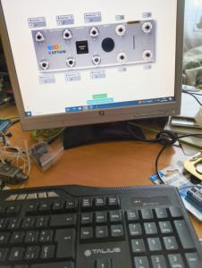

Estoy intentando meter en el MIDI captain mini 6 la configuración para kemper player del foro de kemper.
He conectado el captain al ordenador por USB y lo he encendido pulsando el switch 1,para ponerlo en modo edición.He borrado los archivos que tenía y he copiado la carpeta contents del foro.Posteriormente he entrado en el editor y he asignado lo que quiero a cada switch.(,pongo foto), pero al guardar me ha salido momentáneamente un mensaje como client non device.
Ahora quito USB del ordenador y ya lo conecto al kemper, pero no se queda guardado

#712 Puedes salvar el fichero y meterlo a mano, es más facil por USB
jose
por el 28/12/2025 1 anuncio en Mercasonic
¿Te refieres a meter los archivos en un pendrive?
JoseLuis.GS
por el 28/12/2025
#714
Le puedes descargar los ficheros y meterlos por usb al Captain
