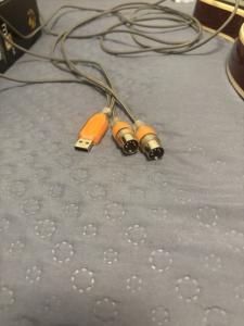

Eso mismo estamos haciendo, salvo que los cables al kemper no son midi 5 pines porque no tiene esa entrada, intentamos via usb que es lo que trae….🤔

Por eso en el esquema hay unos adaptadores de 5 pin a USB, como los que te recomendó el compañero ;)

Si yo también tuve que comprar el adaptador de USB a pin de 5

#689 Por si te sirve. Este es el que uso con el Player y siempre me ha funcionado perfecto. https://amzn.eu/d/aPXP0NO

#692 +1 a ese. Llevo año y medio con él y sin problema.

Nosotros tenemos este y nada
¿Habra que hacerle algún seteo al player o algo?….🤯🤯🤯

Te recomendaría pillar un midi usb como el que te recomiendan los compañeros. Prueba en un kemper a ver qué tal.
