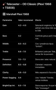

Por cierto, estoy usando Chat GPT para configurar Rigs y es genial. Me ha servido para pulir una barbaridad los presets que tenia hechos, ajustando valores que no sabia ni para que servían. Con esto y el descubrimiento del Morph, cada día mas contento con este pedazo de cacharro.

#665 en mi caso he ido ajustando valores en función de los defectos que veía en mis sonidos. Por ejemplo, tenia un OD hecho pero lo notaba un poco oscuro, Chat GPT me recomendó cambiar algunos valores mas allá de de jugar con graves, medios y agudos. Tenia reverbs y delays puestos sin mucho sentido y me sugirió algunos cambios que sin duda han mejorado el sonido. A veces se equivoca y tienes que rectificarle pero en general, me parece una herramienta muy poderosa para sacarle mas partido al Kemper.

#668 Pues esta captura es un ejemplo de las conversaciones que tengo con el Chat. No es un prompt estrictamente sinó que son conversaciones de ida y vuelta. Me cambié las pastillas de la Telecaster por unas Lollar Vintage, le expliqué el cambio y me recomendó valores para adaptar los sonidos hechos con las pastillas nuevas. Aquí me recomendó ajustes para ampli i también para el efecto (TS808). Hice lo mismo con una Guitarra Gibson ES-339 y me sugirió cambios para adaptar el sonido a Humbucker. Luego igual tienes que acabar de ajustarlo a tu oído pero te ahorra muchas horas de prueba y error. Espero haber ayudado un poco.
Saludos!
