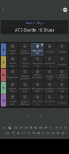

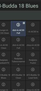

Hola hay alguien que sepa cómo quitar está E que me sale o que es, me ha salido y no sé cómo ni porque muchas gracias
