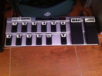

Hola a todos, recientemente he recibido mi Kemper y he comprado una pedalera Behringuer FCB1010, a la que le he puesto el chip uno4kemper.
Al poner el chip, la configuración se ha hecho muy fácil, lo que pasa es que por mi desconocimiento del mundo digital y el midi, tengo bastantes dudas de como programar algunas funciones si es que se puede.
DUDAS:
1. Me gustaría poder asignar el tap tempo al botón down de cambio de banco. Sabeis si se puede?
2. Sería posible controlar el pedal de volumen entre dos rangos que no fueran 0 y 100? es decir, podría usar el pedal de volumen como booster?
3. Al cambiar de profile, imaginemos que tengo un profile limpio y otro saturado, y en el limpio (que en estado normal no tiene ningún efecto) activo un delay con la behringuer, entonces cambio al saturado, y al volver al limpio vuelvo a tener la configuración inicial sin efectos. ES posible que el efecto que he activado con la behringuer permanezca activado cuando vuelvo a ese profile después de pasar por otro profile?
4. Puedo configurar el pedal de expresión b como volumen para algunos profiles, y como expresión para otros? y como mix del delay de 0 hasta el valor que yo quiera?

1- No sé, pero.... para qué? eso anularía la posibilidad de cambiar de banco en la función PERFORM.
2- Si, pulsando rig y moviéndote por el menú encontrarás una opción que te deja elegir el volumen abajo y arriba.
3- Eso es lo que hace el modo PERFORM, te permite tener el mismo profile en varios slot, y en cada uno configurado con diferentes efectos y cambiar todo a golpe de pedal, sin necesidad de renombrar o crear nuevos rigs.
4- No lo sé, aún no he profundizado tanto, pero lo poco que indagué, no parecía poderse hacer. Si alguno sabe, que nos ilustre, por favor.

Hola, pues en principio porque no uso demasiado el cambio de banco, es más me molesta bastante el que esté ahí ese botón.
Está en la posición perfecta para usarlo como tap tempo y para cambiar de banco tendría el botón de arriba (para mi más que suficiente)

Mira, yo lo tengo como sale en la foto (tengo dos iguales, una en casa y otra en el local), y me es muy cómodo. Solo que como comenté antes, me olvide de tener mas pedales para cambiar X-MOD-DLY-REVERB porque lo tengo configurado en PERFORM, de hecho A-B-C-D me están sobrando, suelo tener un boster para los solos en C o D y punto, me es mas cómodo configurar el cambio en otro slot, y así no me tengo que acordar qué tenía en A-B-C o D. Pero cada maestrillo, su librillo.
Eso si, recomiendo leer el manual y el manual de referencia (el que no controle ingles, con el traductor de google y corta-pega) porque os perdéis muchas cosas.
