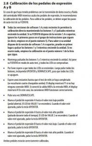

Bueno, ya he instalado el chip uno4kemper, pero no consigo utilizar el wah ni el pedal de volumen... :suicidio:
Alguien que me pueda hechar un cable? Tengo los dos midis conectados, y el selector de profiles (1 -5) y de stomps y tap tempo (6 - 10) van perfectamente. Lo único que no funciona es el wah y volumen. Qué puede ser?
AchA
por el 03/06/2014
Tienes que calibrar los pedales pulsando 1 y 5 con la pedalera apagada y encenderla manteniéndolos pulsados unos segundos , está en el manual del fcb1010 y en el manual de chip uno4kemper.
AchA
por el 03/06/2014
Ahí lo tienes. Hay que leer un poquín....jol
