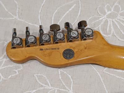

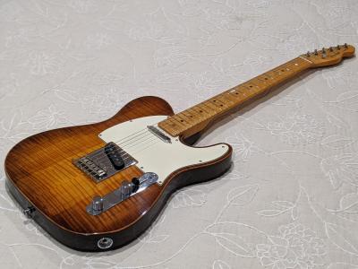

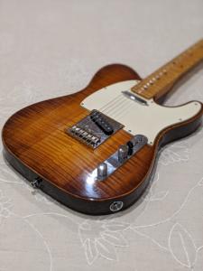

Esta es mi Tele Select, que es cara? Pues posiblemente sí, por supuesto que pagas la marca Fender de la pala, y la incrustación de la parte de atrás de la pala, pero qué queréis que os diga, me encanta la guitarra, estuve mucho tiempo detrás de ella, sólo se fabricaron en 2012 (que yo sepa).
Aquí una review de un forero allá por el 2014.
https://www.guitarristas.info/foros/fender-telecaster-select/234528
Las características de esta guitarra la separan un poco de la "familia" Telecaster por los acabados, el vaciado del cuerpo en forma de panal de abeja le da una resonancia especial.
