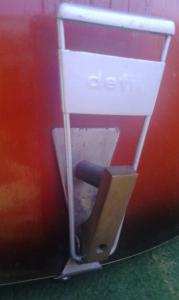

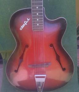

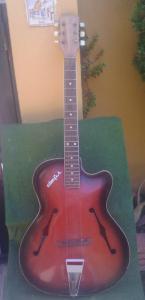

compre una defil jazz III , polaca recientemente , para restaurar , es curiosa , es una archtop , laminada , con mastil atornillado, y con cordal tremolo , aun siendo acustica . Mañna fotos .
Yo tambien soy un loco por la guitarrillas viejas y pocos conocidas ..
pepetrauma
por el 07/08/2014
aqui van las fotos ,
danisauc
por el 07/08/2014
Curioso cordal!.Muuuy chula!

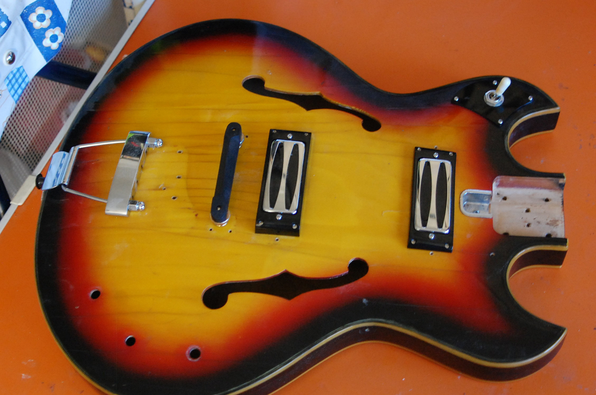

aqui el cuerpo que encontré junto con las pastillas que vendía el mismo pero que tampoco son de este cuerpo.
y aquí he pensado que el cuerpo podría ser de un bajo, porque el mastil escala casi gibson tiene que entrar unos 4 o 5 cm mas en el cuerpo del zoque original. No me hace mucha gracia tener que recortar el cuerpo pero de todas formas tendría que hacerlo para poner las pastillas
aquí se vé que montó un tremolo tipico en estas guitarras japonesas, junto a la marca de donde estaba el puente. no hay lugar a dudas porque justo debajo tiene un refuerzo vertical que une tapa y fondo
Sin embargo también tiene la marca de un cordal :no_lo_se:

pues me temo que no va a ver la luz, por lo menos no así. El cuerpo es casi definitivamente de bajo y no hay forma de ensamblar el mastil y poner el puente en su sitio a la vez. así que posiblemente se convierta en dos proyectos. le haré al cuerpo semihueco un mastil de bajo y al mastil le haré un cuerpo
edito, acabo de encontrar el modelo exacto del cuerpo, no es un bajo pero el mastil es peculiar

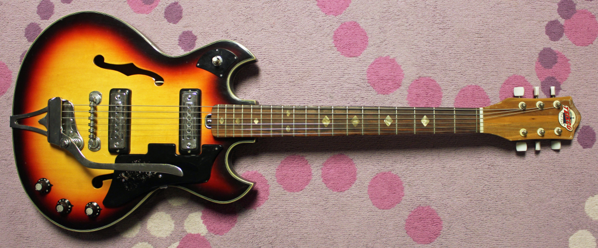

estas guitarras son guitarras baratas y su sonido peculiar viene de los materiales no demasiado adecuados y la forma poco ortodoxa de construcción. las pastillas pasan a hacer compañia al mastil. el nuevo cuerpo está inspirado en esta
vulgar contrachapado de abedul de 10 mm. llevo dos capas de un total de 4
