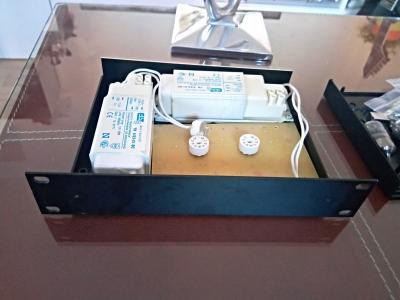

Así quedará en un minirack lo que voy apañando, cableado tiene poco, y necesito que ocupe poco, espero quede aparente.
Tonyguitar
esta muy chulo asi como lo estas haciendo, yo el mio lo hice colocando asi los trafos y no me dieron problema de ruido, no le puse chasis ni nada, este que tu ves en esta foto lo vendi asi tal cual.

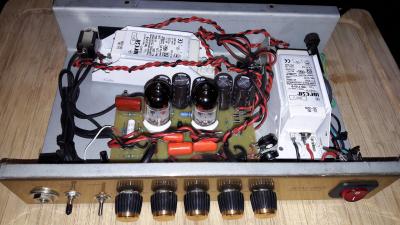

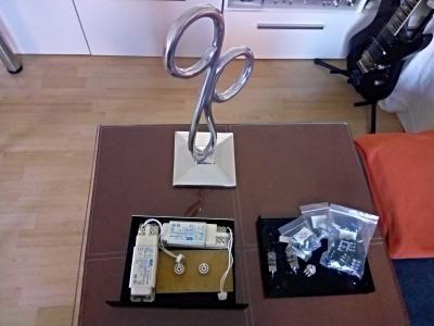

Así es como coloque los trafos y placa.
Veréis en la foto 2 resistencias variables de 100k.
Es un divisor de tensión para atenuar la gran cantidad de señal en la salida, Y ahora es más manejable, ahora el master del previo me permite subirlo más.

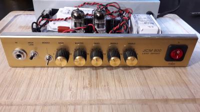

Efectivamente los componentes tambien cuentan,cruje muy bonito,solamente uso :
guitarra--》》》 previo---》》》 y ampli bugera v22 usando el return fx y mammma mia que tonazo.
El faceplate lo realice en un papel dorado que venden en tiendas de trabajos escolares ó papelerías.
Diseñé la serigrafía a medida para mi frontal del ampli que tenía y luego mandé imprimir en láser porque la impresora de casa de inyección de tinta no vale.
Y luego plastifique con tesafilm transparente banda ancha para proteger.
Tokaio si necesitas papel dorado para tu proyecto, mandame un privado.
Suerte y ánimo que merece la pena.

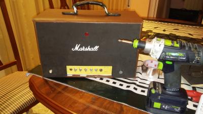

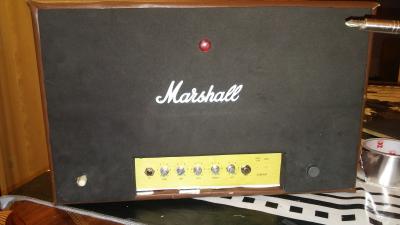

Bueno al final tanto ver cajas guapas busque en recilaje de mi casa y me fabrique una caja para meter el jcm800 previo y la etapa. Lastima la chapa de los potes que no me quedo bien. Pero da el pego para mi jeje.unas fotos.

El divisor ese que has puesto con trimpots, como lo has puesto exactamente??
