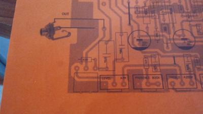

Lo expongo aqui el dual rectifier 3 rusas tiene el Engl mod un interruptor on on 3 pins pero veo que en la pcb hay una casilla para un interruptor pcb de 3 pins al lado del level.si lo pongo en la caratula no sale el hueco.pongo fotos.tendria que hacer la caratula arriba del in o separar un poco el in y poner el interruptor.echame un cable.

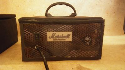

Lespaulhc
por el 21/03/2018

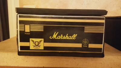

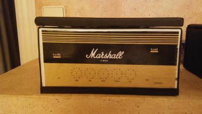

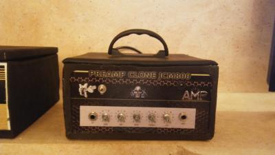

A ver si os gusta. Me faltan los knobs mw tienen que llegar.
Tonyguitar
por el 21/03/2018
esta guay, se ve vintajero, si le pones las esquinas cantoneras ganara mucho, por ebay cuestan un euro y medio o asi, yo compre varios accesorios para hacermelos y me quedaron bien y gastando muy poco dinero.
