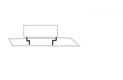

ala!! ya has picao, jajajaja, bueno, este montaje ya digo que es super sencillo, todo se hace en una placa grande muy espaciosa, no como algunos pedales como te decia antes, lo que si te aconsejo a base de bien es que antes de colocar los zocalos de las valvulas los presentes en la pcb y los marcas con un rotulador para saber exactamente donde van los agujeros, por que no coinciden bien en la pcb, esto es un fallo que no llegue a corregir, los agujeros no te coincidiran con las pistas de cobre asi que intenta cuadrarlas lo mas cerca posible y luego le echas el estaño y asunto arreglao, yo lo hice asi, no vayas a poner cables desde la pcb a los zocalos, por que te traera problemas. A pesar de que los agujeros los tienes ya hechos para los zocalos noval, creo que son pequeños para poder meter las patas de estos, tambien es cierto que dependiendo del tipo de zocalo que vayas a poner, puedes doblar las patillas metiendolas cada una un poco para adentro para asi poder meterte en la pcb bien, yo lo hice asi tambien en algunos montajes de este, algo asi como lo que te pongo en la foto, auque viendo el montaje ya doy por hecho que controlas bastante de este tema, lo digo por que tiene tu pcb una pinta estupenda:

Si no coinciden haría eso, sino pues agrandaría los agujeros pero nunca se me pasa por la cabeza cablear, seria mas lio
