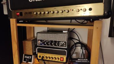

Buenas a todos!! Feliz Navidad y esas cosas!!
Por fin he podido probar el preamp por el loop del JCM2000 y pantalla (V30 + Creamback con dos SM57) y ...... hostias.... como suena.... le pasa por la derecha al JCM2000.... Mucho más definido y con una distorsión guapísima. También he probado a ponerle un TS por delante... brutal.... Sonido 100% reconocible y cañero. Me ha encantado. Cuando volvía al canal crunch del 2000, se emborronaba el sonido muchisimo, como con demasiados graves y poca definición, sin embargo, con el jcm800 unos armónicos cojonudos.
Lo que si he notado que el pote de salida lo tengo que tener al 2 como mucho. De ahí parriba empiezan a "ahogarse" las válvulas de potencia y no suena bien. Es normal ¿no? Creo que comentasteis que había alguna manera de solucionarlo, pero me da que no lo voy a tocar, me da pereza 😂
En cuanto al switch, cuando lo activo aparecen unos agudos un poco "artificiales" que no me gustan mucho. Creo que no le voy a dar mucho uso.
En estos días voy a grabar un tema a una banda. Si puedo subo algunos audios.
Gracias a todos por toda la información y la ayuda prestada. Este cacharro parece merecer muy mucho la pena 🤘🤘🤘
