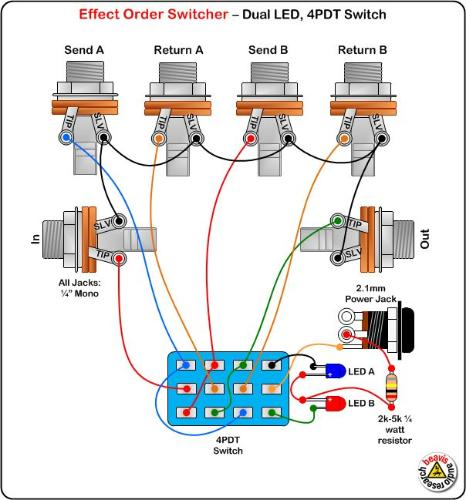

vedaabierta
por el 13/08/2020
Como se suele decir, una imagen vale más que mil palabras.
Lo que necesitas es esto
Se puede prescindir de la parte de los leds y alimentación mara usar un switch de 3 circuitos.
