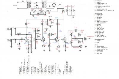

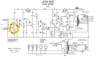

Hola primero os doy las Gracias a todos por vuestros sabios consejos que os dais unos a otros cada uno lo que sabe.Yo aprendo bastante al leeros.Empece a leer este hilo voy por la PAJINA 114 mas menos, mi intención es de hacer el previo JCM800 y alguna etapa; estoy haciendo en kicat el proyecto desde cero, y aunque habéis colgado La placa ya echa quería añadir todos vuestros consejos y cambios que habéis echo TODOS VOSOTROS y poner las válvulas por la parte del cobre, no doy ningún Nombre para la pregunta por no personalizar en nadie por respeto al Resto. y voy a la pregunta partiendo del esquema que purula por aquí en válvula 1 el condensador C4 no existe en el esquema 2204 y la pregunta es si podríais decirme por favor, cual es su función en el circuito.Adjunto los dos esquemas.

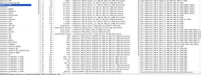

Y luego también necesitaba saber si alguno trabajas con KICAT a la hora de asociar componentes a los condensadores por ejemplo de 0,022uF de estos cual cojeis porque hice varias pruebas y luego en el siguiente paso al colocarlos en pcb me salen unos enormes de tamaño.Gracias.
