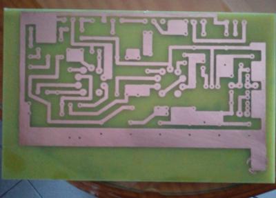

Yo los amplis estos los he hecho con el84 y con tda2030 y no he notado diferencia, suena bien de las dos formas.

¿el switch de standby es necesario o podemos unir las pistas y listo?
fueradetono
por el 23/04/2021
Si te refieres al de stand by, si, lo puedes puentear y usar sólo la llave de on of de la entrada del primer trafo. El stand by se usa para cortar la alimentación de los ánodos de las vávulas, dejando sólo alimentados los filamentos de las mismas para mantenerlas calientes.
¿O te refieres al switch que va en serie con el capacitor de 1uf?
sdiazmun
por el 23/04/2021
Si, me refería al standby.
Y el otro switch que comentas, ¿que es?
Gracias
fueradetono
por el 23/04/2021
Tonyguitar escribió:
Ese condensador lo que hace es poner el catodo a masa para corriente alterna, cuanto mas alto sea, mas alegremente circularan las corrientes alternas y por tanto mayor ganancia.
La tension de perforacion de ese condensador pues, eso ya a gusto de cada uno, en esa resistencia cae un voltaje de 1v o 1.5v aproximadamente, puedes poner un ceramico, un electrolitico, uno de poliester, de tension de perforacion de 10v o de 1000v, la capacidad de 220nF se nota menos ganancia que si pones uno de 1uf, luego si pones uno de 25uf tampoco se nota mucho con respecto al de 1uf.
Si lo pones electrolitico el negativo del condensador lo pones a masa y el positivo al catodo y listo, intercalas un interruptor entre el positivo del condensador y el catodo y lo activas segun de convenga.
Tonyguitar
por el 23/04/2021
el standby pones un puente si lo hay, realmente el standby no sirve para nada.

sdiazmun
por el 03/05/2021
Vamos allá!!!
A ver si este sale tan fácil como el Fender :D
