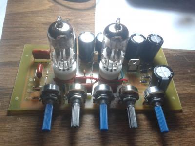

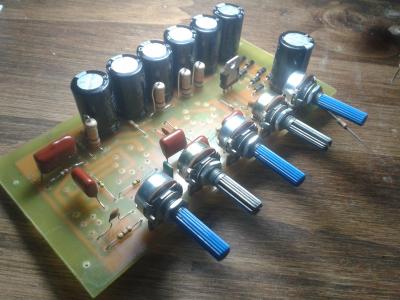

Buenas, cómo andan?
Ayer terminé de armar la pcb con todos sus componentes chequeados y por ahora la cosa tiene buena pinta...
Hoy llega el día de meterle tensión a los filamentos y tal vez a los ánodos, pero antes de instalar las válvulas en los zócalos me gustaría medir qué tensiones debería tener en los distintos puntos del circuito, que lo vi por ahí en el foro, pero no recuerdo en qué hilo y no lo puedo encontrar al esquema.
Si alguien lo tiene le agradecería mucho!
Dejo un par de fotos de como va mi proyecto...

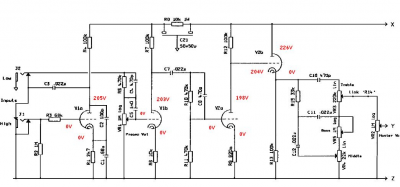

Encontré el diagrama! Lo subió kaazad a otro hilo de este foro. Les dejo el esquema del previo con los voltajes por si les sirve.
Tonyguitar
No me acuerdo bien de los voltajes, pero si en el secundario tienes a la salida del puente de diodos unos 300vDC, en los anodos de cada valvula deberias tener alrededor de 150v y 180v mas o menos, una tension inferior a 60v por ejemplo o de 280v me indicaria que algo no esta bien y en las resistencias de catodo deberias tener en todas 1 o 2 voltios, mientras que el 4 triodo en la de catodo deberias tener lo menos 130v.
Te doy valores orientativos asi un poco a ojo, pero es que no lo se exactamente, ya digo que si estan dentro de los valores que te doy en teoria pienso que estaria bien.
fueradetono
por el 14/04/2021
Gracias Tony, cuando salga del trabajo me pongo a medir los voltajes, no veo la hora de enchufarle la guitarra!

El previo ya está sonando, y de pm! la prueba fue conectando al input clean de un ampli chino (ya que no tiene loop) de 30w con el eq al medio, ganancia en 1 y volumen medio, la guitarra una chinatocaster y bastante pésimo el guitarrista... Ya mejoraremos eso último.
Estoy en proceso de fabricación del mueble, pero aún no me decido de qué parlante ponerle. Hasta ahora lo que mas me llama es un celestion greenbak. Acepto opiniones y sugerencias.
Saludos, espero que anden bien.
