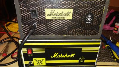

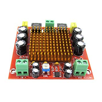

perdonad mi ignorancia, pero se podria conectar es este previo a una etapa de potencia de este estilo para asi luego tener un cabezal de XWatts, saludos

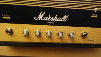

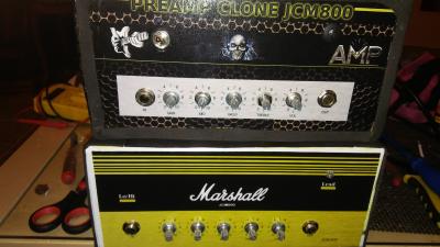

#589 si se puede.la out del jack a la in de tu ampli de la foto.dejo mas fotos.
Lespaulhc
por el 21/03/2018
Si mas adelante le pondre cantoneras y Mod etc los pulire mas.
solo es eso? muy sencillo no?
Lespaulhc
por el 22/03/2018
Si sencillo

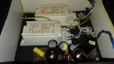

Al ser a 12V se podría alimentar con los mismos transformadores? Y así no necesitar mas enchufes

ese pcb es de coche no creo que tire con dos amperios que sobren, corregidme si me equivoco. Ademas comprarse esa tarjeta para un previo currado no lo veo ...

Yo tengo uno como el que hizo tony un vídeo, solo que en vez de ser de 18W es de 100W a ver como va

no creo que de 100w con 12v , el de la foto de hugo da 50 w con 12

#594 con un filtrado y puente diodos seguramente si pero habria que ver el voltaje maximo que aguanta a la etapa.
Tonyguitar
hombre, si tu le cargas una etapa de potencia de las pequeñas de 18w como la que yo hice a los trafos, pues si que sirve, ahora, si cargas una etapa de 100w rms ya te digo yo que no va a funcionar, necesitara un trafo cañero,
no se de cuanto la verdad, pero estas etapas funcionan a 18v y 36v creo para que den la potencia en watios necesaria, un trafo de 12v de halogenas de estos tipo reactancia blanca podria servir para etapas de 30 o 40w posiblemente, pero para 100w lo veo dificil.
cuando tu compras una etapa en las especificaciones te dice el consumo en amperios y la tension a la que se alimenta, tu ya a partir de ahi buscas un transformador que te pueda servir, si metes uno de menos voltaje o amperaje se te va a venir abajo cuando le metas mucho volumen.

En teoría pone que es de 12-24V
