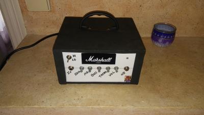

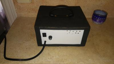

Bueno ahora si esta terminado.faltan los knobs negros haber si me llegan

vaya tio, hoy le metiste un buen meneo al cacharro jejejeje, lo del fusible yo no lo pongo, no lo veo una cosa necesaria, en mi casa hay magnetotermicos.
Lespaulhc
por el 17/03/2018
Bueno yo siempre los pongo.en la mia tb hay hice yo la instalacion.

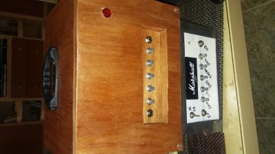

Por cierto algun sitio donde comprar tolex.que no sea amptek o tubetown.
