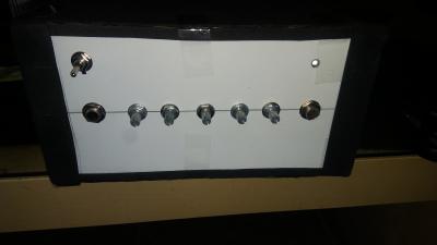

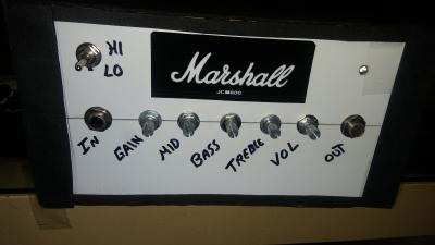

va cogiendo forma el invento, pues si, los trafos estos se calientan que da gusto, pero con las lamparas halogenas de 12v se calientan mucho mas, estas lamparas son de 35w y de 50w, fijate 35watios/12v=2,91A (watios dividido por voltios da amperios) asi que imaginate si no iria al limite jejejeje.
Yo cuando hice los preamplificadores estos hice calculos de consumo creo y creo que no llegaba ni a 20w el que mas consumia que era el previo mesa booguie, es por eso que estos transformadores para estos montajes van sobrados.
Yo diria que los trafos de halogenas estos que los habia de 4A podrian servir incluso para hacer un pequeño amplificador de valvulas de esos de 5w con una valvula de potencia de las pequeñas sin que se te venga abajo, la mayoria eran de 3A y 4A creo, por que de 2A se quedaba muy corto, a pesar de que la mayoria de estas lamparas eran de 35w, la puñetera GU 5 jejejeje, ya no me acordaba :D la de 50w quemaba trafos y se ponia en algunas motos de 49 de cross.
