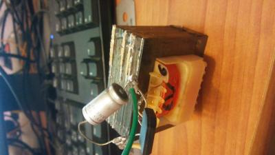

Lo que no me ha terminado de quedar claro es lo que has hecho para eliminar el hum, por que dijiste que le pusiste la toma de tierrera, alimentaste los filamentos en continua, llevaste el chasis de los potes a masa, etc. Te lo digo por que yo los que hice no hizo falta hacer nada de esto, disculpame pero me he perdido :D
Lespaulhc
por el 09/01/2018
Se quito el hum al cambiar la alimentacion por dc.yo no pongo refuladores 78xx prefiero. Buscar el trafo adecuado y va directo.me ahorro que si puentes diodo cpcitores etc...prefiero desbobinar o viceversa hilo magneti hasta dar con voltaje adecuado.aqui tienes una prueba.

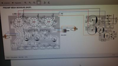

Oye, he hablao con mi colega que maneja el programa de dibujo y le voy a encargar los pre estos con 6n2p y 12ax7 con filamentos de continua.

Gracias Tony si quitalos dime cual es lo division de tension imagino que las resistencias y el electrolitico de 100v.yo la tengo que quitar si quiero hacer un clase A junto al previo.si mezclo trafos no me fio.
Tonyguitar
por el 09/01/2018
Puedes usar los mismos trafos, el divisor de tension va conectado a la pata 4 creo de cada filamento, eso se queda tal cual y tu en vez de alimentar en ac lo haces en dc, LO QUE NO PUEDES JUNTAR ES LA MASA Y LOS NEGATIVOS DEL JCM800 CON NADA!!
Pero tu alimenta lo que quueras con esos trafos.
