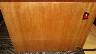

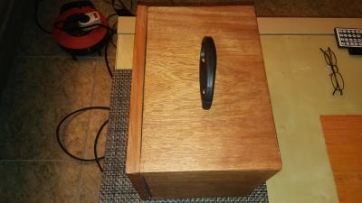

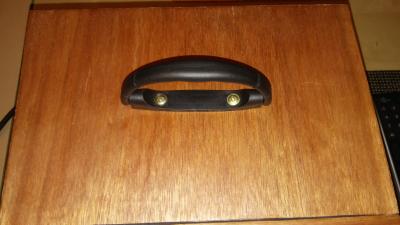

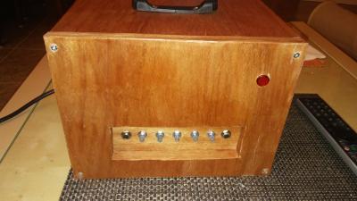

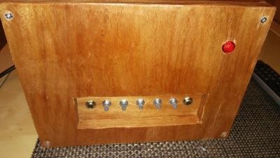

Otro mas jcm800 sin switch solo high.
Faltan los knobs y barnizar un poco mas con nitro.

que grande no, que lo haces por lo de los trafos en cada lado por los hum? o a este tambienle has metido potencia como el fender
Lespaulhc
por el 15/03/2018
No simplemente. Lo hice asi ...se puede hcer un poco mas estrecho los trafos son pequeños de alogenos.o ruidos.ya me ha costado lo suyo mas pequeño no se si podria hacerlo .
Lespaulhc
por el 15/03/2018
Mide 26cms 19cms. 16cms.
Largo alto ancho

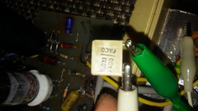

He hecho una prueba en el jcm800 con 2x 6n2p
El 470pf del treble del esquema de tony gt
Cuando se une al potenciometro desoldais el 470pf y poneis en el pin un 0.033uf 400v. Y el otro extremo a masa.luego unis el 470pf al treble tal como estaba.o sin desoldar como querais.tambien podeis probar otros de 220nf etc.ya vereis como se van los ruidos.el sonido me gusta mas.
¿eso que es para filtrar agudos a la salida y que suene menos estridente?

si tony ya os leido hace tiempo, peero le he visto fotos con trafos separados uno en cada esquina, no se si mezclo temas de otros post de previos
Lespaulhc
por el 15/03/2018
Si tony
Lespaulhc
por el 15/03/2018
Este jcm lo hice hace poco no es el de trafos rojos es con alogenos .Lo pude hacer mas pequeño pero como tenia las maderas a esa medida no me complique. En cortarlas mas pequeñas.Aun asi una vez hecha la caja. Meterlo todo cuesta mas ...ahora voy a por el 3 valvulas mesa rectifier ya lo tengo casi.en 1 mes lo tendre acabdo me faltan componentes por llegar.
