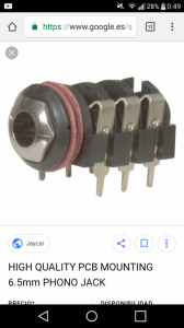

Oye tony sabes si se puede hacer con jack de pcb
Aunque tenga que diseñar la placa pcb o harian ruido? Tambien el Hi y lo.

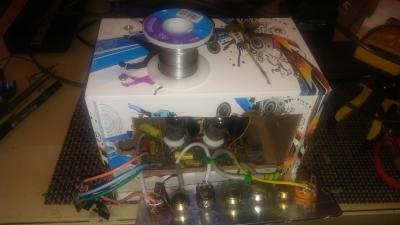

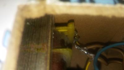

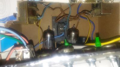

Una foto del 2º jcm800 que estoy en pruebas.trafo 1amp y 500ma.filamentos alterna a 12v.pero no se puede hacer la caja tan pequeña pues se acopla con los trafos las valvulas jajaja.una foto.
Lespaulhc
por el 22/02/2018
Es un problema de acople microfonismo.
La solucion los trafos por fuera en la parte de arriba.
