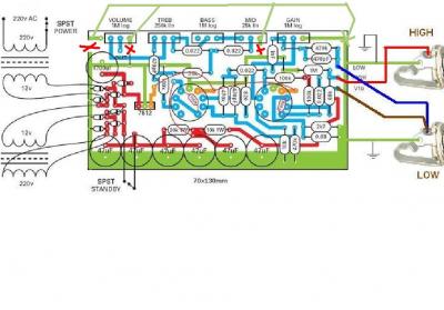

compañero, ahi te paso la solucion, si has montado el previo de gak tal cual, te dire lo que tienes que hacer, mira bien la foto, tienes que hacer lo siguiente:
1 el out a la derecha arriba de la pcb no lo conectes ahi en esa zona de la placa, lo conectas a la rerecha, conecta a la masa donde se coje el input.
2 el master no pongas el puente ese para darle masa desde esa zona, coge masa del mismo lugar a donde has llevado el out.
3 la masa del MID si que tienes que cortarla y llevarla junto con las otras dos al sitio que te digo.
para llevar las masas puedes juntarlas todas y llevarlas con un colo cable hasta ese sitio.
El problema del pre de gak mas notable era ese, todo lo demas lo puedes dejar mas o menos como esta, eso si, otra cosa super importante:
cable del HI y LO se tiene que poner apantallado, usa dos cables de esos de auriculares y conecta por un extremo a la masa en la misma zona que los otros que te dije, para el input tambien debes usar cable apantallado y, para el gain si lo sacas de la pcb lo llevas tambien con cable apantallado a la placa.
Estos detalles son los que te van a ocasionar ruido, esta feo que diga esto, pero es que he hecho tantas veces este preamp y he cortado tantas pistas, y he hecho tantas y tantas pruebas que si lo haces asi como te digo y no cometes ningun error no tienes que tener practicamente nada de ruido, no mas que un pedal de distorison, han sido muchisimas horas las que he dedicado a este montaje, por que me interese mucho por el, sencillamente por que en su dia me gustaba mucho como sonaba y metia mucho ruido y habia que eliminarlo.
Lespaulhc
por el 18/01/2018
Bueno yo con las 3 rusas hoy note mejoras cambie un interruptor por uno de palanca 3pdt.y cambie los 22nf puse de 400v tenia puestos de 47nf 63v.ya hace poco ruido con lo cual lo doy por terminado Ah el boster le puse 1.5uf 400v.electrolitico y suena mejor.el tonestack parece que furula mejor.ya estoy liado con el drbooguie 3 rusas.o dual rectifier.os sigo contando en el post de dual previo.

okey, de todos modos te digo yo que el ultimo pre jcm800 que hice que es el que tengo actualmente cuando pones el modo de distorsion con el interruptor de booster activado si que mete algo de ruido, pero no mucho mas que un pedal de distorsion, este ultimo pre que me hice del 800 de todos modos si que mete algo de ruidillo, nada importante como te digo, pero si que es verdad tambien te digo que lo apantalle todo al maximo y no he podido quitarselo, pero no me importa mucho por que es poca cosa y no soy yo tan quisquilloso, en fin, todo esto depende de lo pijoteros que seamos, siempre que el ruido no sea molesto y se escuche poco y de fondo yo no le doy mucha importancia, por que de hecho todas las distorsiones meten algo de ruido y este no iva a ser menos.

si lo haces con ecc83 haz el de gak tal cual, unicamente saca las tres masas de la foto que puse mas arriba y ya veras que no tienes nada de ruido.
index.php?controller=forum&action=view_attachment&attachment_id=108439
