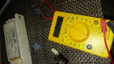

Estoy flipando, a la salida de 220 ac no deberias tener mas de 250v que, una vez convertidos en continua son 340v como maximo dc.
Creo que no estas usando trafos de 220v a 12v.
Tonyguitar
por el 07/01/2018
Incluso te aconsejaria cambiar el orden de lis trafos. Usa dos trafos de halogenos mejor.
Lespaulhc
por el 07/01/2018
Los trafos estan bien saca 12v y 240 los 2.
Tonyguitar
por el 07/01/2018
Lespaulhc escribió:
He probado con 2 tester diferentes y si es cierto.pero en realidad me equivoque y medi alterna.Pero si que me saca 400voltios.clavados en continua.
400v en continua es por que no estas usando dos trafos de 220v a 12v.
Esto es por que estas usando un trafo de 220v a 12v enferntado a uno de 9v a 220v fijo!!
Coje el segundo trafo y compruebalo metiendole 220v sacandolo del circuito
No te compliques la vida, hazme caso, usa dos trafos de halogenos de 230v a 11,5v por ejemplo.
Tonyguitar
por el 07/01/2018
Tienes el segundo trafo de 230v a 9v seguro, de ahi que se te suba tanto.
Yo como maximo alimentaria este pre a 350vdc
Lespaulhc
por el 07/01/2018
El alogeno da corriente al pequeño de 1 amperio y este saca 240v.ac
Lespaulhc
por el 07/01/2018
238v ac estables saca el pequeño en paralelo al alogeno.
Lespaulhc
por el 07/01/2018
El fallo es el alogeno.puse el otro de 4 amperios de los buenos y ahora el pequeño de 1 amp saca 220v clavados.
Tonyguitar
por el 07/01/2018
Prueba a cambiar los trafos de lugar, con eso ya lo arreglas, pero vigila pata 4 y 5 de cada tubo que se alimente a 6 o 12v, segun ty montaje
Tonyguitar
por el 07/01/2018
Ese trafo rojo es una reliquia ¿no?
Lespaulhc
por el 07/01/2018
Si es una reliquia tony tengo 3 de 24v 230v creo son de 8 amp y este de 4amp 50va.Bueno al final me marca 280vdc.ya decia yo era la rueda del tester que fallaba algo.
