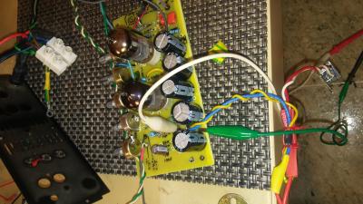

Otras no veas el uf electrolitico me hace un metall encore que lo flipo.lo monto en caja y review de youtube ya os enviare enlace.ganada la batalla Gracias a todos.A por el dual de tony con 3 rusas voy.

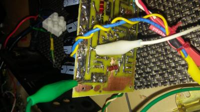

Hola, buenas. Voy a empezar a comprar los componentes y me gustaría saber si las pcb ya agujereadas sirven para este proyecto

Las pcb agujereadas mejor no hombre, hazte la del rar.

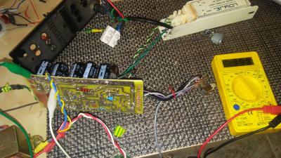

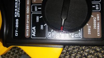

Ostia estoy flipando antes de montarlo digo..voy a comprobar los voltajes...pues puse el tester en continua vdc 1000 escala.y joder pues 1500vdc en el primer diodo y la punta de la resistencia 20k 1w.el negativo del tester lo puse a masa del 1er capacitor de 47uf 400v.me acohonaooo

He vuelto a medir tensiones y el 2 trafo a la salida de 220v me da 365v ac al rectificar me saca 1500voltios.
Lespaulhc
por el 07/01/2018
He probado con 2 tester diferentes y si es cierto.pero en realidad me equivoque y medi alterna.Pero si que me saca 400voltios.clavados en continua.
