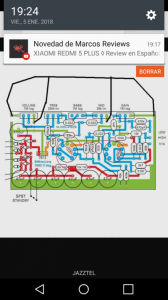

Pues ya esta.ya funciona era el jack in lo camvie por uno sencillo.luego amase con puentes todis los pot por atras rice un poco el cable de 220v .siguen aviendo siseos con el sitch del 1uf .del hi al low varia mucho el sonido de volumen .ahora probare varios trafos.

Sobre el hum, no deberias tener nada, yo he hecho, he dedicado muchas horas hacer este montaje con muchas pruebas y si sigues el esquema de las 6n2p tal y como yo lo hice no tienes ruido.
Eso si, cables de alimentacion trenzados, masas potes y gain conectadas a la derecha, y bueno, creo que poco mas hay que añadir, yo los potes los sueldo a la pcb, no se como es con cables largos, supongo que hay que apantallarlos y, coger masa de la derecha, zona de masa donde esta el input, es importantisimo eso, la masa de potes, conmutador con cables apantallados y los jack, a la parte donde esta el conmutador hi y lo, esa zona es para coger masa de estos.

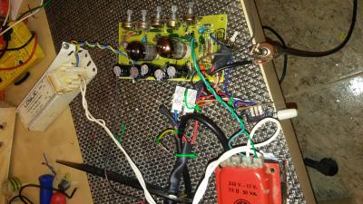

Ya solde los pot al pcb y se oye humm aun el mid lo camvie por 100k y una paralela de 68k mas 47k no tengo de 100k.serian 115k.me tocara desoldar el hi lo y poner cable apantallado.una foto.

Tonyguitar
por el 06/01/2018
¿Y ese cableao de la derecha sin apantallar que es??
Lespaulhc
por el 06/01/2018
Los 2 verdes son los filamentos el trafo rojo alimenta al alogeno.el switc de abajo mas a la izq es hi low.el otro es el power y otro on off es el 1uf booster o lo que sea.jeje.vi esto en tu youtube.foto.
