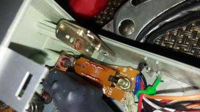

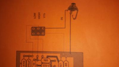

Gracias tony le pondre de 50k y lo modificare.tengo una duda del 2pdtv sitch del low y high le pusw uno tipo pulsador tiene 2 lineas de 3 pin osea 2 pdtv .y cada pin individual si pulsas pin de arriba y medio hacen conexion y si despulsas el de abajo y medio.pero como digo linea de 3 y linea de 3 peri las lineas no puentean en medio.Mi pregunta es si el sitch eata asi bien o tengo que puentear los 2 del medio.foto
Tonyguitar
por el 04/01/2018
Necesitas un doble conmutador on on, dos circuitos, dos posiciones, tres contactos cada uno de los dos circuitos.
Puedes usar un doble swich de palanca, son muy baratos, 1€ o asi en una tienda fisica.

Ya tengo el doble siwtch en la foto se ve .gracias Toni.ya puse el pot MID de 50k y le puse 51k y 51k en paralelo se me queda en 17k.en vez de. 25k.supongo que ira bien.

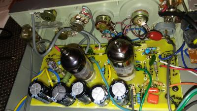

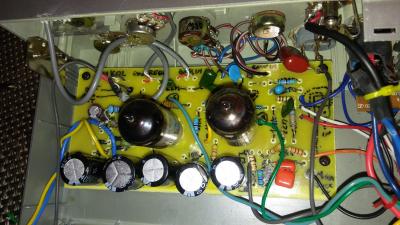

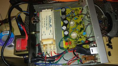

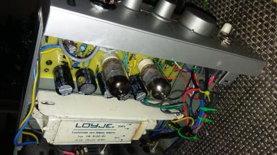

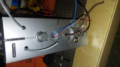

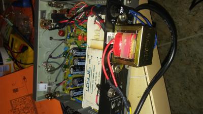

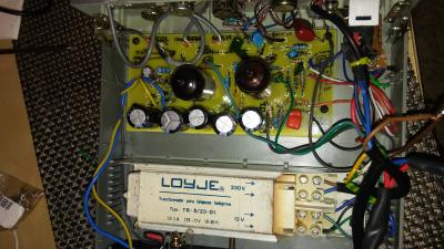

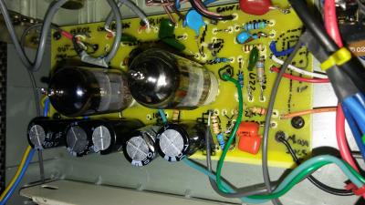

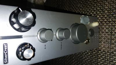

Ok tony vale luego lo probare parece que funciona lo encendi y apague y los filamentos al menos si van.dejo unas imagenes que ya me llego el resto de materiales.
Lespaulhc
por el 05/01/2018
Queria hacerlo como el tuyo hasta imprimi las caratulas y tengo la madera pero este engendro me lo puso a huevo y decidi hacerlo aqui.aunque hare otro mas jcm800 o seguramente el mesa booguie de 3 valvulas que me gusta mucho como suena lo que creo que me hace falta una ecc83.si no se puede con 3 6n2p lo descartare.

Te ha quedao guay, has usado un chasis de algo del lidel pero bien.
Tengo un amigo que lo ha hecho con las 3 6n2p, el mesa, si quieres te paso la mod para hacerlo.

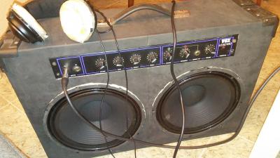

Vale pasamelo.Bueno 1as impresiones del cacharro.Mucho Humm solo se oye algo de distorsion en uno de los modos high o low no te puedo decir cual.al poner el pulsador del cap 1uf.igual mucho ruido.todos los pot van.el de bass de 25k. Que hice la ñapa de la resistencia de 25k paralelo al girarlo a tope derecha es como si apagara el volumen a cero.tambien ruido de masa al tocar las pickups con las manos.de etapa use un ampli con 12x12" de 100w vox.
El cable o pot a apantallar cuales eran?
