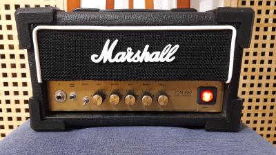

Terminado previo Jcm800.
Ahi van unas fotos....

#272 Que bonito te ha quedado ;)

Compañero te ha quedado de 10!!

Muchas gracias compis!!
De momento lo dejo así,yo lo meto al return de mi Bugera v22 y suena muy bien.Para darle cera va de cine!!!
El tema de meter una etapa de 1 w con una válvula, puede ser una buena idea para tocar a volúmenes más controlados y moderados en casa.
Todo se andará,de momento a disfrutarle que ya toca..... saludos.
