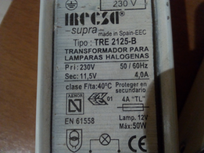

Alguien podría decirme si con dos transformadores como este podría hacer el jcm800?
Vengo de hacer pedales, pero del tema válvulas ando muy verde...
pegiba
por el 09/12/2017
Se puede. De hecho Tony emplea unos parecidos.
jaropda
por el 09/12/2017
igualitos a esos son los que lleva mi previo jcm800,asique tranquilo, te aguantan de sobra...incluso para alimentar una etapa de potencia.
Tonyguitar
por el 09/12/2017
esos transformadores soportan hasta 50w, yo he montado muchos antiguamente para lamparas halogenas de 12v que ivan desde 35w hasta 50w, estos transformadores a mi son los que mejor resultado me han dado haciendo previos, eso si, se calientan por que se tienen que calentar, pero van de maravilla. ¿para una etapa de potencia de valvulas no verdad? igual se te viene abajo entre el consumo del previo y la etapa aunque sea una de 5w, ya me dices, tengo curiosidad, lo que si te puedo decir es que estos transformadores son los mejores para estos proyectos, duros como la madre que los pario y a la salida del puente de hertz entregan 300v justos que es la tension dulce del preamp jcm800.
