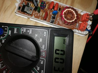

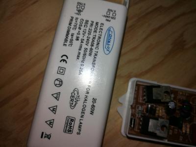

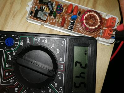

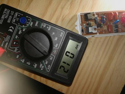

jeldelaeugenia
por el 13/05/2018
Subo fotos del trafo,
Con el amplificador conectado tengo la misma tensión que probando en vacío 3v
He conectado la halógena y me da 12 v.
Porque en vacío da 2 o 3 v?
toni.kt88
por el 14/05/2018
Ok, el problema que tienes es otro. Lo que tienes no es un transformador, es una fuente de alimentación electrónica que hace algo parecido a un transformador. Son mas baratos de fabricar, te los venden igual de caros y la vida es inferior. Encima para lo que lo quieres utilizar no sirve. Resulta que si el consumo es bajo, que es parecido a no tener carga, estas fuentes no trabajan bien, por eso te da 2 o 3 voltios sin carga o con el previo conectado. El previo debe consumir algo menos de 6W, o sea 0,5A, que comparado con los 5A que puede entregar no es nada.
Tendrás que comprar un transformador de verdad, de los que pesan, ya que son de chapa y cobre.
Tonyguitar
por el 14/05/2018
Lo que dice tonikt88 estoy con el en todo, incluso si son transformadores DC no sirven.
