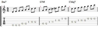

Ya sabemos cómo improvisar sobre un II-V-I mayor: dórico-mixolidio-jónico. Como vimos, en un II-V-I se suele alterar el V. Por ejemplo:
Dm7 – G7#5 – Cmaj7
Bueno, pues nuestro rollo dórico-mixolidio-jónico se ha ido al garete. Mantendremos el dórico y el jónico, pero para ese acorde alterado tendremos que escoger otro modo/escala que le cuadre. Una escala podría ser G Whole Tone (tonos enteros):
Como sabemos, las únicas alteraciones posibles son b5, #5, b9 y #9, luego bastaría con aprender alguna escala para según la alteración que te encuentres. Muchos empiezan viendo la alterada o superlocria (7º modo de la escala menor melódica) porque vale para cualquier alteración (las tiene todas!)
Continuará

La escala alterada ó superlocria es C Db Eb Fb Gb Ab Bb = 1 b2 b3 b4 b5 b6 b7.
Barcia
por el 17/01/2012
Correcto Claudi, esa es la escala alterada de C. Para el caso que nos ocupa, habría que tomar G alterada (G-Ab-Bb-B-Db-Eb-F). Estas notas enfrentadas a un G7 (G-B-D-F) dan los siguientes colores:
G tónica
Ab b9
Bb #9
B 3ª
Db b5
Eb #5
F b7
tiene todas las notas de un acorde de 7ª (excepto la 5ª) + todas sus posibles alteraciones
