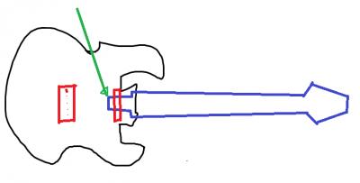

tengo una dudilla un poco ignorante: es sobre el corte del mástil que le hiciste para acoplarlo con el cuerpo, como haces para que quede perfecto con respecto al pocket (supongo que te quedara perfecto no?), usaste plntillas para ambos?, lo que pasa es que pienso hacer algo parecido con la guitarra que empeze (que esta muerta, por cierto), pero la pastila del puente no es una hambucker, asi que no alcanza a tapar la madera del mastil encolado
pd. hice un mamarracho explicativo :|

Sí lo cortas sobre plano como la plantilla.Después lo encastras en el cuerpo.Yo particularmente prefiero ir tirando de formón y lija para que el ajute sea perfecto.Pero paciencia ya lo verás maás adelante
