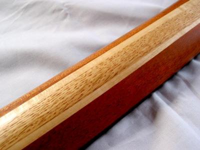

si, a la práctica es así , un mástil de una pieza siempre es mas valorado y si la madera es dura y estable le otorga buena resistencia y obviamente estética, aunque la opción de la foto...por ejemplo para una neck thru ojo!

En los bajos se emplean ese tipo de combinaciones en los mástiles, para mejorar la tracción, y evitar poner barras de grafito

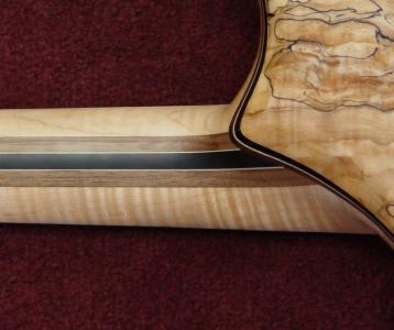

si aunque en guitarras tambien hacen auténticas maravillas con combinaciones de este tipo, si me lo permites Raulón pongo otra foto de uno muy interesante que he visto por la red , no se si la tira del medio es ébano o que pero tiene una pinta....
