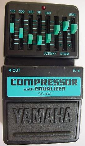

Hola, si tenemos en cuenta esta guía:
Alguien escribió:
5. Bandas de frecuencia que se encuentran habitualmente en estos pedales y cómo afectan su modificación al sonido.
- 100 Hz (low bass). Si realzamos: Damos cuerpo al sonido, sobre todo a eléctricas sonando sin distorsión. Si recortamos: corregimos sonidos apagados, y eliminamos feedback en guitarras acústicas.
- 200 Hz (soft bass). Si realzamos: damos "calidez" al sonido. Si recortamos damos claridad y reducimos feedback en acústicas.
- 400 Hz (hard bass). Si realzamos esta banda damos una mayor definición a las partes rítmicas. Si recortamos eliminamos feedback en acústicas (esta es una zona importante de feedback en guitarras con puentes piezoeléctricos)
- 800 Hz. Si realzamos: conseguimos un sonido más agresivo, más cortante. Por esta zona está el sonido de los overdrives clásicos, tipo tubescreamer. Si recortamos conseguimos un sonido nasal y eliminamos el sonido asociado típicamente a guitarras baratas.
- 1.6 kHz. Si realzamos: hacemos que la guitarra destaque en una mezcla de sonido con otros instrumentos. Realza el ataque sobre la cuerda. Si recortamos eliminados la presencia de la guitarra y evitamos que choque con la voz, que se encuentra sobre todo en el rango de frecuencias que van desde 1KHz hasta 2.5kHz.
- 3.2 kHz. Si realzamos: damos todavía mayor relevancia al ataque sobre la cuerda. Si recortamos: evitamos sonidos chillones o "asperos".
- 6.4 kHz. Si realzamos damos un sonido más brillante a la guitarra. Si recortamos evitamos que la guitarra suene "fina" o "enclenque" . Sería lo contrario a dar cuerpo al sonido.
y en éste pedal tengo las siguientes frecuencias... para subir 800 y 1.6, debería subir 900 y 2k ?
Gracias.
juan carlos sanchez
por el 20/10/2014
Curioso pedal el tuyo. Tu trastea subiendo y bajando los controles hasta que encuentres lo que mas te guste.
Por otro lado ajusta el level del compresor de tal forma que al pisar el pedal el volumen sea el mismo que tienes sin pisarlo.
