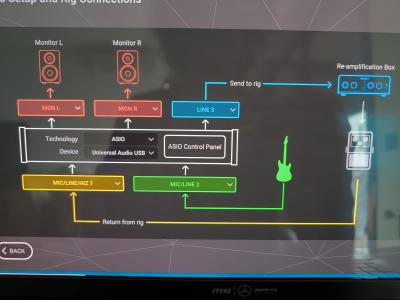

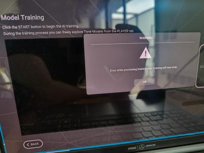

Hola, escribo para los cracks de las capturas. He estado buscando y no he encontrado nada o no he sabido buscar bien (lo más probable) el caso es que el otro día logré capturar un pedal y nunca más lo he conseguido, hice la prueba para ver si funcionaba con un fuzz factory y luego he vuelto a probar con ese y con otros pedales y me sale un error del cual no he encontrado info en la red que me lo solucione. La idea es poder clonar mis pedales y ampli. Subo unas fotos por si sabéis qué puede ser. Me pasa cuando estoy en el paso de "training". Gracias!!!
Casuso
por el 26/05/2025
Sé de gente que le sale eso por un conflicto entre la frecuencia de muestreo de la tarjeta y el de la aplicación, que no se ponen en el mismo. Asegúrate que la configuración en ToneX y en el programa de la tarjeta, es el mismo. (empieza por 44.1Khz)
mariolp
Ok, probaré a ver si es eso. Muchas gracias.
