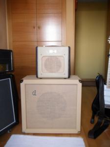

Como ya he dicho las primeras (entonces no iban numeradas), eran muy sencillas: cuatro paredes atornilladas con dos tapas y forradas de tolex.
Está es una de ellas.

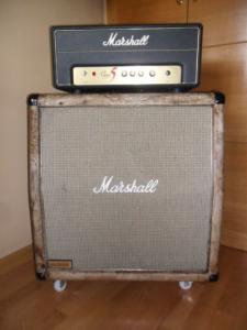

Mi primer éxito importante y que supuso un gran acicate fue cuando construí mi primera 2 x 12" en pino macizo.
Y es que por aquel entonces usaba yo un pequeño cabezal Marshall Class5 con una Marshall 4x12".
Luisito Baneado
por el 13/01/2019
Bien, pues conseguí que la 2 x12" sonara mejor que la 4x12" y tras el descubrimiento recuerdo que pensé "no es tan fiero el león como lo pintan" y en cierto modo se me cayó un poco el pedestal en que tenía a las pantallas Marshall.
Actualmente conservo la 4 x12 que venía de serie pero que ya no sale de casa, y es que es un muerto para costaleros.
Esa 2x12 aún la conservo. Es prácticamente cuadrada porque lleva los altavoces en diagonal.
Es la que uso actualmente en casa con un pequeño cabezal que fabricamos fmk y yo. Y es bastante más ligera que la mayoría de las 2 x 12 industriales.
Está foto es por dicho motivo mi actual avatar.
Porque fue mi primer logro importante y el darte cuenta de que se puede mejorar los diseños industriales.

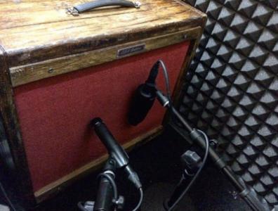

El siguiente paso vino de la mano de mis primeros clientes importantes.
No es lo mismo usar una pantalla en un estudio o en una sala pequeña de conciertos que en un estadio de fútbol.
En estas condiciones una pantalla sin el tamaño y diseño adecuados puede arruinar el sonido.
Así que deben de tener un tamaño mínimo para que tengan el empuje y presencia adecuados para que se puedan microfonear adecuadamente.
Conseguí que las pantallas se pudieran defender bien cuando son microfoneadas, sin saturar frecuencias y que "gustaran" a los técnicos de sonido.
Alguien que trabaja con un cantante de primer nivel, tras probar la pantalla suele decir algo así como "a mi me gusta mucho pero a ver que dice mi técnico de sonido".
No hay nada peor, que tras las pruebas de sonido, un técnico de sonido de renombre te diga que esa pantalla no tiene presencia o que satura en exceso. Para el guitarrista profesional que trabaja con una estrella de renombre es algo muy frustrante.
Si cuando a mis oídos mis pantallas sonaban mejor que las "de serie" que te lo confirmen guitarristas con mucha experiencia es muy satisfactorio.
Pero que te avale tu trabajo un técnico de sonido de primer nivel es algo que no se puede explicar.

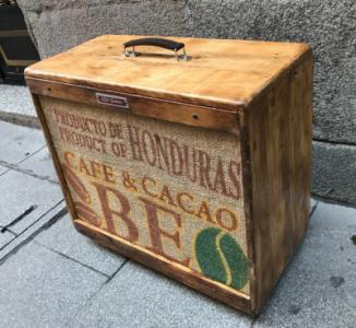

Estoy usando sacos antiguos de café, muy dificiles de conseguir, todo hay que decirlo, pero que me gusta mucho como quedan, algunos con letras y logotipos de las marcas de café.
Sobre el pino, lo fácil sería encargar las 6 tablas en pino nuevo ya cortadas y ensamblarlas. Luego se podría barnizar en nitrocelulosa, quedaría una hermosa pantalla, pero demasiado delicada. No es como lo hago.
Lo que hago es complicarme la existencia usando tablas antiguas desecadas. La mano de obra se incrementa sobremanera. Hay que unir las tablas mediante encolados una a una, hay que cortarlas a su medida, hay que eliminar todas las imperfecciones que puedan dañar los dedos al tocarlas.
En este punto tengo un lema: hacer las tablas totalmente funcionales pero respetando su edad y las heridas del paso de los años, lo que les da a mi juicio su propia personalidad, y es que no hay dos iguales.
