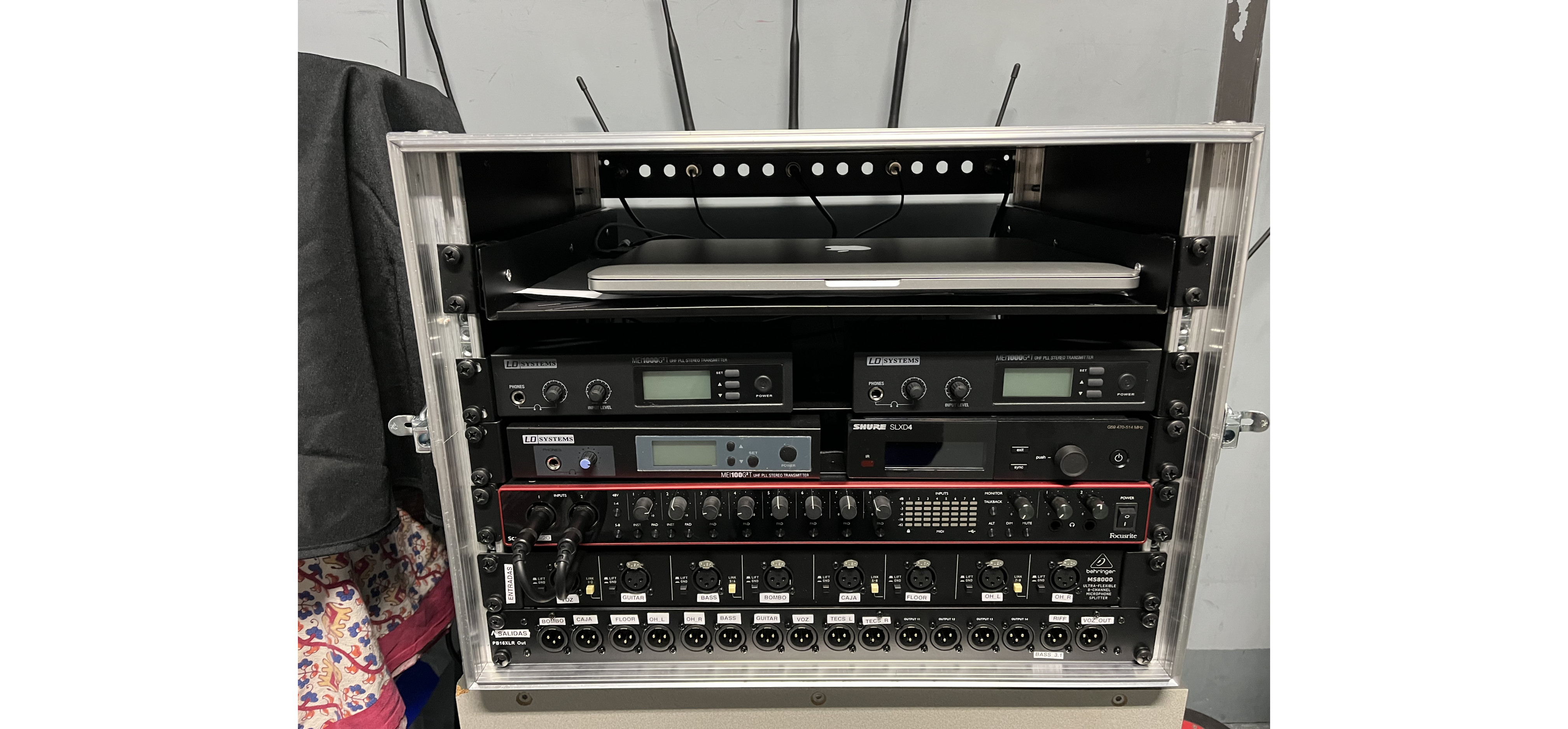

 Me parece super interesante todos vuestros puntos de vista , la verdad que si que estamos montando un rack para el monitoreo pero de momento está a medias , no tenemos la típica mesa formato rack sino  que lo hacemos con una tarjeta focusrite de 8 entradas y 10 salidas , con lo que la mezcla es mas engorrosa porque hay que hacerla desde el ordenador ( en el mismo rack hay un portátil ) .
 Por lo que estoy viendo la principal diferencia es que hay gente que lo considera una herramienta de trabajo ( tal vez un sector mas profesional ) y los que lo consideran parte del equipo ( tal vez mas aficionados ) , está claro que los dos sectores quieren escucharse bien , pero el aficionado quiere disfrutar ( es lo mas importante ) , el profesional quiere ser resolutivo , como dice Dani TP

 Como dice elrule se dedica muy poco a que los músicos se escuchen bien y ahora veo que cada vez hay mas gente llevándoselo de casa hecho y en ello estamos , no es algo que sea tan sencillo y es costoso.
