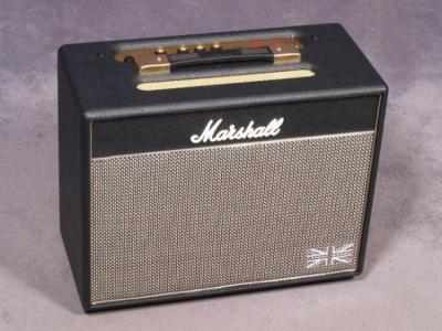

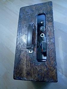

El chasis es curioso, un Fender Princeton muy tuneado que se ha estado usando como cabezal, incluso se ha modificado la situación de las válvulas para tal efecto, la idea es aprovechar la situación para construir un combo al estilo Marshall Class5,Bluesbreaker, etc., con válvulas y trafos orientados hacia delante y ventana superior que creará una corriente de aire interna (entrada de aire frío por la parte inferior trasera y salida en la parte superior delantera).
El frontal del altavoz será practicable para un acceso cómodo a las válvulas, a diferencia de en este tipo de combos Marshall que requieren extraer el chasis completo para acceder a las válvulas.
Este sistema alarga la vida de los componentes del amplificador al ser mucho mas efectiva la evacuación del calor.

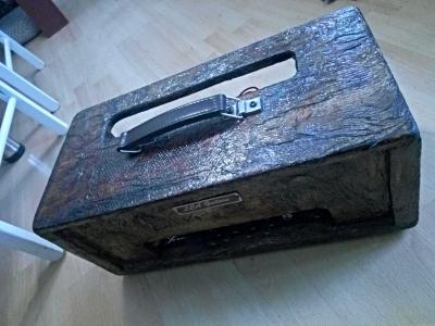

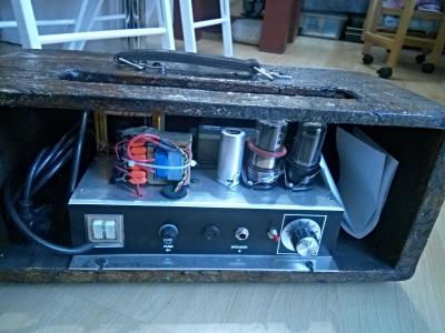

Y aquí tenéis a su futuro propietario en dicha prueba, y podéis ver el estado actual del cabezal para entender lo que digo de la posición de las válvulas y trafos.
El mueble no actual es muy allá, pero sin embargo el técnico ha hecho un trabajo excelente tanto en el tuneo del sonido como en el cambio de la posición de las válvulas, un trabajo fino.

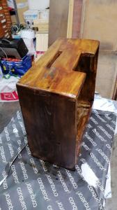

Pues ya tengo el armazon acabado, con su ventana de refrigeración incluido, barnizado y secando.
En cuanto este seco ensamblo todas las piezas.

Al llevar las válvulas de frente o le haces esa ventana o se acumula en esa zona el calor, hay que acordarse que el aire caliente pesa menos y se eleva, este sistema refrigera mejor que el típico de dejar las válvulas hacia abajo en los combos, ya que esa cualidad del aire caliente es la que genera un flujo de aire.

#167 . Bueno en los Champtones nuestros se las hice también, pero al estar todo hacia arriba, trafos y válvulas, y ser abiertos por detrás no las necesitarían.
Este combo es que va a tener trafos y válvulas hacia dentro en horizontal. Exactamente igual a si tumbar amos los Champtones con los botones hacia arriba para hacer un combo.
